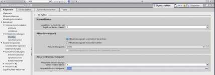

Die Anlage besteht aus einer 1512SP als Controller und mehreren 1214C als IO-Device. Das Netzwerk besteht aufgrund größerer Entfernungen aus einem Glasfasernetz. Die Verbindung zu mindestens einem IO-Device ist z.Z. noch instabil, s.d. es unregelmäßig zu kurzen Kommunikationsabbrüchen kommt. Die Fehlersuche im Netzwerk betrifft mich nicht, ich bin hier nur das Opfer. Ich habe in diesem Zusammenhang jedoch festgestellt, dass gesetzte PN-Eingänge am IO-Device und in Folge diverse Ausgänge bei Verbindungsabbruch gesetzt bleiben! Ich gehe/ging bei Profinet wie auch bei Profibus davon aus, dass bei Verbindungsabbruch alle Signale generell auf FALSE bzw. NULL fallen, zumindest nach Default-Einstellungen. Die 1214C verwende ich nur als einfache dezentrale Peripherie. Im Programm rangiere ich lediglich die lokalen Peripherie-Adressen auf die PN-Adressen bzw. anders herum. Hierfür verwende ich der Einfachheit halber UDTs als ARRAY of Byte direkt in den Variablentabellen. Die eigentliche Symbolik existiert nur im Controller. Das komplette Programm in der 1214C besteht nur aus dem OB1 und einer FC1 und sieht so aus:

Was hast du denn für Aktualisierungs und Ueberwachungszeiten bei deinen Teilnehmern eingestellt?
Standard sind die recht scharf finde ich
Gerade wenn du Switches oder gar Medienwandler mit Ring und dergleichen hast und die sich rekonfigurieren kann es gut sein das die überwachungszeit anspricht.
Und IMHO macht es meistens keinen Sinn das die Geräte innert 300ms abhängen wenn da nur n paar sensoren dran hängen.

Ich hatte gestern den Wert "Akzeptierte Aktualisierungszyklen ohne IO-Daten" von 3 auf 10 geändert. Gebracht hatte es aber nichts. Alles andere steht noch auf den Standardeinstellungen. Ich hatte schon viel umfangreichere Anlagen, die mit den Standardeinstellungen problemlos liefen. Es wäre nicht aus zu denken, wenn ich dort derartige Probleme gehabt hätte. Schätze, ich wäre mit Betonschuhen auf dem Grund der Weißen Elster gelandet.
