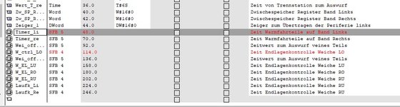

Ich setze in meinem FB einige SFC-Timer ein. Damit wird meine FB-Instanz zur Multiinstanz. Das funktioniert auch soweit. Aber! Schließe ich den FB und öffne ihn anschließend wieder sind einige der SFBs im Deklarationsteil "rot". Will ich den FB speichern erhalte ich die Meldung " kann nicht gespeichert werden .... ungültige Einträge in der Deklarationstabelle". In der Statuszeile steht, dass der Datentyp an dieser stelle nicht erlaubt ist. Die "roten Einträge" bekomm ich auch weg (Deklaration aktualisieren).
Schließe ich den FB mit Speichern, habe ich nach dem Öffnen wieder aber wieder das gleiche Problem. Irgendwas hab ich da falsch gemacht.
Ich hab mal ein Bild von der Deklaration angehängt.

Seltsamerweise haben die beiden Timer einen statischen Bereich in der Deklaration. Die Funktionierenden haben das nicht.
Ich hab Sie mal gelöscht und neu angelegt. Das gleiche Problem. Dann hab ich Sie gelöscht und nicht neu angelegt. Dann waren jeweils die beiden ersten SFB4 und SFB5 rot und mit statischen Teil. Bei der Konsistenzprüfung wird der FB und sein DB fehlerhaft angezeigt. Bei der Übersetzung gibt es zwar keine Fehler die Bausteine sind danach auch konsistent, das Problem ist aber immer noch da.

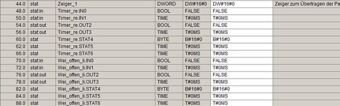

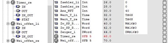

Seltsamerweise sind in der Deklaration bei den fehlerhaften SFCs 3 stat Variablen vorhanden, bei den anderen nich (Bild2)t. In der Instanz haben alle SFCs 3 stat-Variablen (Bild3).
Etwas ist schief gegangen. Die Symbolik passt nicht. Anstatt die .IN0, .IN1, OUT3. usw zu sehen solltest du .IN, .PT, .Q, .ET sehen können.

Du kannst in die Deklaration keine SFC's einfügen sondern nur FB's und/oder SFB's - das ist vermutlich ein Schreibfehler von dir ... aber ich erwähne es hier trotzdem weil deine Angaben teilweise "etwas" konfus sind.
Wenn du aber einen SFB einfügst und bekommst dann nicht, wie von Jesper erwähnt, dessen Unter-Deklarationen angezeigt dann stimmt etwas mit DEM Baustein nicht - oder der Quelle aus der er kommt ...
