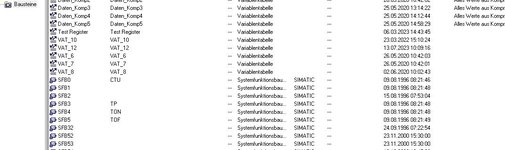

Ich hab gestern noch die SFB3, 4 und 5 aus der Bibliothek in meinen Bausteincontainer kopiert. Auffällig war, dass die neuen Bausteine eine Symbolik hatten während sie bei den überschriebenen und restlichen SFBs fehlen (Bild7) .
Heute Morgen wollte ich dann die SFBs nochmal neu in den Programmcode einfügen, musste aber zu meiner Überraschung feststellen, dass beim öffnen meines FBs keine Fehler mehr angezeigt wurden. Das bedeutet eigentlich wäre das Problem gelöst. Ist es schlimm wenn ich nicht auf "Symbol hat Vorrang" umstelle? Ich hab da noch nie was dran verändert. Ich werde jetzt die FBs nochmal aus einer Datensicherung zurück kopieren. Wenn dann der Fehler wieder da ist, lag es zu 100% an diesen "schlechten" FBs. Jetzt schon mal allen Die mir geholfen haben oder es zumindest versucht haben : Danke für eure Zeit!

Noch ein Nachtrag,
bei der Konsistenzprüfung werden die neu eingefügten SFBs 4,5 u 6 nicht mehr als inkonsistent angezeigt. Die restlichen immer noch (Bild4)
Dann wurde mein Problem eindeutig von den verwendeten inkonsistenten SFBs verursacht.
Dachte ich es mir doch, daß die SFB im Bausteine-Ordner fehlen oder zumindest keine Symbolik haben. Im Bausteine-Ordner fehlende SFB/SFC werden automatisch eingefügt, wenn man die Referenzdaten neu generiert (das mache ich bei fremden Programmen sowieso immer). SFB/SFC mit fehlender oder unklarer/falscher Symbolik lösche ich vorher - die werden dann wieder korrekt neu erstellt.
