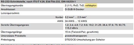

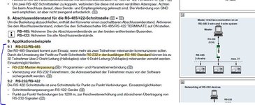

In der Bedienungsanleitung vom Wandler von Phönix Contacts wird folgendes beschrieben:
Das ist ja genau das was ich vor habe, nur mit einem Teilnehmer. Hier geht der Hersteller ja auch vom "normalen rs232" also vollduplex auf der RS232 seite aus. Und da er noch angibt, das die Kommunikation bidirektional ist, sollte das doch sicher klappen !?!

Ich denke diese Problematik wird vom Hersteller schon berücksichtigt worden sein, wenn er dort explizit von RS-232 (Vollduplex) auf RS-485
2-Draht Halbduplex spricht und 200 Euro verlangt.
Im besten Fall mal nachfragen...
Günstiger ist jedenfalls trotzdem Lösungsstrategie Nr.2 über ein Gateway Modbus TCP auf Modbus RTU RS-485(y)

Das ist aus der Bedienungsanleitung des Konverters, in Bezug auf die RS-232 Schnittstelle. Dort wird doch klar von RS232 in vollduplex ausgegangen ?
