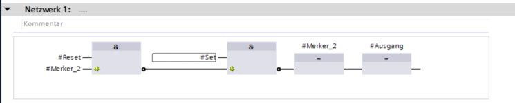

Hallo an alle,
bin Anfänger bei dem Thema SPS Programmierung.
Habe eine Übungsaufgabe, RS Filp-flop in Tia nur mit NAND (und ggf. AND) Anweisungen zu programmieren. Bevorzugt FUP.
Leider keine Antwort im Internet gefunden, wie würdet ihr so was genau machen?
Vielen Dank im Voraus.
Übungsaufgabe, ja. Ich frage, da ich das nicht ohne Hilfe hinkriege. Nichtsdestotrotz, vielen Dank für die Rückmeldung.
Bin in der Richtung gegangen, habe auch mit 2 Merker das versucht, leider ohne Erfolg. Daher die Frage an den erfahrenen Kollegen.
... leider ohne Erfolg.
Das ist doch schon eine richtige Lösung und sie sollte so, wie sie ist, bereits funktionieren.
Aber, man muss bedenken, dass NAND-RS-FFs mit 0-Signal bzw. mit FALSE an den Eingängen #Set und #Reset geschaltet werden.
Ist dies nicht erwünscht, dann negiere einfach noch die beiden Eingänge!
