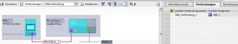

ich habe ein Problem, mit dem S7-Routing. Folgender Aufbau ist vorhanden:
Das aktuelle Projekt ist in Step 7 (5.7) projektiert und nun soll ein TP 700 HMI Panel dazu kommen (per Profibus). Das PG hängt per Netzwerk an dem CP, das Panel am Profibus. Per TIA wurde ein Device Proxy angelegt (Variablen etc. wurden importiert und funktionieren). Was jedoch nicht funktioniert, ist scheinbar das S7-Routing. Ich kann per TIA das HMI Panel nicht laden und bekomme keine Verbindung hin.
Habe schon die Subnetze gleich benannt, leider ändert das nichts. Laut Dokumentation von Siemens ist die 416-3 DP CPU routingfähig.
Testweise habe ich eine 315-2 DP CPU + CP343-1 komplett mit TIA projektiert, da läuft das Routing einwandfrei.
Habe ich einen Denkfehler, oder was entscheidendes vergessen? Vielleicht hat jemand eine Idee.
Vielen Dank schon mal.
LG Sebastian

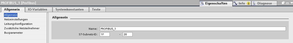

Die Subnetze müssen (vermutlich) nicht gleich heißen, sondern die S7-Subnetz-ID müssen in beiden Projekten gleich sein (bei dir: 001F-0020)
Die Routing-Informationen müssen mit NetPro in die S7-400 geladen werden: entweder die ganze Station laden (mit HW Konfig, erfordert STOP der S7-400) oder mindestens: Zielsystem > Laden im aktuellen Projekt > Verbindungen und Netzübergänge (geht vermutlich im RUN)

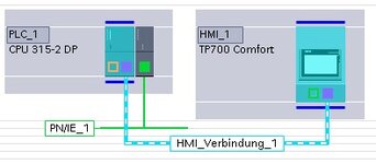

Hast du da Laden über PROFIBUS oder PN/IE gewählt?
Tipp: kannst du nicht das TP700 mit dem Ethernet vernetzen und direkt über Ethernet laden? Da brauchst du kein S7-Routing.
Danke für deine Antwort. Die Subnetze hatte ich von der ID gleich benannt:

Gibt ein par Siemens FAQ zum Routing mit Claasic. Vielleicht findest da drinn noch Ideen. Ist der CP routingfähig?
Habe alle die ich gefunden habe, schon durch, bzw. es ist nicht genau derselbe Anwendungsfall. Hatte gehofft, jemand betreibt eine ähnliche Konstellation. Laut Hardwareauskunft von Siemens ist der CP routingfähig.

Hier ist nur der CP per Ethernet verbunden, das HMI wurde per Profibuskabel an die CPU angeschlossen.
Das ging auf Anhieb.
