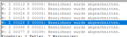

Hallo, ich habe keinen Fehler aber Warnungen beim übersetzen:

Was soll mir das sagen?
PS:
Ein kurzer Klick auf eine Warnung und ein klitzekleiner Druck auf die Taste F1 liefert folgendes:
Hilfe zur Meldung 15:4096
Beschreibung:
Sie haben einen zu langen Namen verwendet.
Behebung:
Bitte wählen Sie einen kürzeren Namen:
· Bausteinattribute (AUTHOR, NAME, FAMILY) dürfen maximal 8 Zeichen lang sein.
· Alle anderen Bezeichner dürfen maximal 24 Zeichen betragen.
