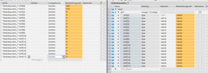

Ich erwarte 0-5 es wird mir halt als dezimal von 30-35 angezeigt
Du erhältst höchstwahrscheinlich die ASCII-Zeichen '0 .. '5', die dir als 16#30 .. 16#35 angezeigt werden, was dezimal 48 .. 53 ist. Da du bei der FOR-Schleife die Werte dezimal angibst, musst du FOR #Temp_Zähler_codes := 48 TO 53 DO schreiben

An welcher Stelle zwischen 0 und 17 erwartet du 0 bis 5:
$00 $10 0 0 0 3 0 0 0 0 0 0 0 0 0 0 0 5
Kannst du mal bitte die Fragen zum QR Code beantworten?
Wie ist der aufgebaut? Wo erwartest du was? Wie ist der Code definiert?
Wie sieht der Code aus wenn du mit einer App o.ä. abscannst?
Die müssen ja irgendein System bzw eine Definition haben
die QR-Codes sind in einem Generator generiert worden und gehen von 0-5.
Wo erwartest du was
Die Zahlenfolge ist vom Mittelpunkt ausgehend allerdings liest er nicht immer gleich heißt ich erwarte nicht z.b. bei DAT [4] eine 32 ich weiß es vorher nicht. die zu lesenden QR-Codes sind immer an unterschiedlichen orten.
In den Codes sind nur die Zahlen eingebettet.

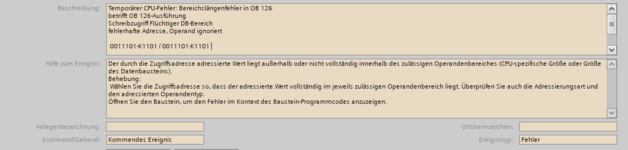

Ich bin gerade dabei eine Simatic MV500 In betrieb zu nehmen.
Ich muss hierfür eine Auswertung der gelesenen QR-Codes erstellen
Ich gehe hier die verschiedenen QR-Codes und Zeilen durch.
kann mir wer Erklären warum mir diese nicht in den Dafür Vorgesehenen Array (OR-Code_Stk.) geschrieben werden.
Ich bin froh über jede Hilfe (ich bin Anfänger also über die schlechte Struktur hinweg sehen XD).Anhang anzeigen 74872

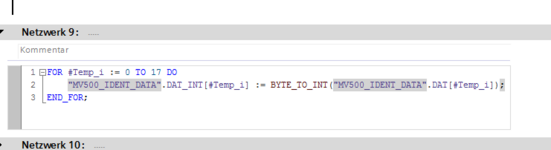

Wie schaffst du es in Zeile 17 ein Byte mit einem Integer zu vergleichen?
Sind deine Variablen mit denen du den Schleifenzeiger inkrementierst im statischen oder temporären Bereich?
Dadurch
Die Sind wie ich sie auch genannt habe in Temp angelegt. Ich habe die Arrays halt nicht wie du im FB selber angelegt sondern habe einen separaten DB dafür, Geht aber auch oder? Ich stelle gerade mein ganzes wissen in frage, dachte ich brauch für das 10 min.:ROFLMAO:
