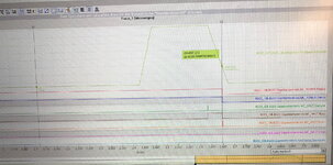

ich bräuchte hier euer Hilfe!
Eckdaten zu der Problematik:
Steuerung S7 1516-F
Anwendung: Sägeblatt
Umrichter: G120
Technologieobjekt: Drehzahlachse - Motion Control V6
Beschreibung: Wie man auf dem Bild eines Trace sieht, wenn der Antrieb bei Prozessdrehzahl (3000 Umdrehungen/min) mit der Anweisung MC_Halt gestoppt wird, meldet die Anweisung "Done" ziemlich frühzeitlich (Bei ca. 900 Umdrehung/min). Im Umrichter ist die Stillstandschwelle (P1226) auf 20 1/min eingestellt. Im Moment stellt dieses Verhalten kein Problem dar, da das TO anschließend anhand MC_Power gesperrt wird und somit weiter gebremst bis zum tatsächlichen Stillstand. Aber trotzdem ist das für mich unverständlich.
Hat jemand eine Erklärung oder einen Tipp?
Danke euch im Voraus!
