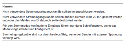

Wenn ich mit einem Multimeter die Spannung am Eingang der Karte Messe, zeigt das Multimeter bei z.B. 40dB auch 400mV an.
Hier das Datenblatt des Sensors:
