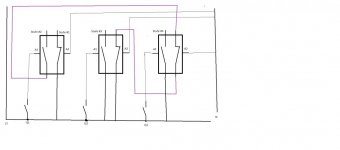

Danke für den Hinweis, hierfür habe ich schon eine Hardwareseitige Lösung mit Wechselrelais geplant.
Uff! Ich klage Dich wegen Unterschlagung an! ;)
Wie soll man denn annähernd die Logik der Software verstehen, wenn man nichts darüber erfährt, dass jenseits der Ausgänge noch eine Logik in KlapperTechnik folgt?
Mir wird jetzt klar, dass Du immer 1 von 4 möglichen Stufen aktiviert haben willst und ich vermute, dass die "niedrigste" Stufe die Stufe 1 ist, die z.B. auch bei Ausfall der LOGO aktiv sein/bleiben soll?
Wäre die folgende Verschaltung der Relais recht?
      o
      o            o
  d1  |===========\
      o            o
      o    o       o    o
 d0.1 |===\   d0.2 |===\     d0.1 & d0.2 darf
      o    o       o    o    a) 1 Relais mit 2 WechslerKontakten sein oder
      |    |       |    |    b) 2 Relais mit je 1 WechslerKontakt.
      o    o       o    o
  dp  |====|=======|====|    optional für "Pause" während des
      o    o       o    o    Umschaltens von d1, d0.1 oder d0.2
      o    o       o    o
      1    2       3    4
So kann immer nur 1 Stufe aktiviert sein. Wenn allerdings im UmschaltMoment noch eine Pause eingelegt werden muss, damit nicht doch kurzzeitig 2 Stufen "konkurrieren", dann müsste das Relais dp vorgesehen werden.

Aus deinem Plan werde ich leider nicht ganz schlau, sind die 4 Eingänge die 4 Stufen und ist das in der LOGO steuerung oder außerhalb?
Deine Vermutung ist korrekt, die "Leerlaufdrehzahl" sollte immer die Stufe #1 sein, wobei das eher aus der Not heraus geboren wurde um die ersten zwei Stufen relativ einfach schalten zu können.
