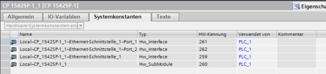

ich muss für ein Projekt ine ISO on TCP Verbindung herstellen - dabei stellt die CPU die Verbindung aktiv her.
Ich habe jetzt schon mehrer Kombinationen (auch ein leeres neues Projekt erstellen) ausprobiert, bekomme vom TCON aber immer den Fehler 809B, was besasgt das mein HW-ID nicht passt. Laut HW Konfig ist das aber stimmig. Sowohl manuelles Konfigurieren als auch der Wizzard bringen den gleichen Fehlschlag.
Augenscheinlich mache ich Grundlegend was falsch. Hat jemand eine Idee?
Eingesetzte Hardware (ich Simuliere mit PLCSIM):
CPU 1512SP F-1 PN (6ES7 512-1SK01-0AB0) FW 2.6
CP 1542SP-1 (6GK7 542-6UX00-0EX0) FW 2.0
Die Verbindung soll über den CP Laufen...

Ansonsten hast Du die HW-ID vom CP genommen und hex/dez beachtet?
Das wäre uncool - Könnte dann noch auf PLCSIM Advanced3 ausweichen....
Ich habe die ID vom CP genommen - die wird je über den Wizzard rausgesucht. Da diese nicht funktioniert habe ich auch versucht diese manuell anzupassen -> Die HW Kennung steht ja in den Systemkonstanten und wurd von mir so 1 zu 1 übernommen. ich habe die Werte aber auch mal in Hex bzw aus Hex in DEZ gewandelt und dann eben manuell in den Connection DB eingetragen...
Was genau hast du als Hardware-ID genommen?
Ich hab eine 1515, da sieht das so aus:
DIe 64 ist bei mir die richtige und genau das Symbolisch an den Baustein gelegt.

bei ner 1512 hat der CP bei mir dez 259 bzw. hex 16#103
aber ich würd auch einfach die Systemkonstante in den DB schieben.

nimm doch mal die HW-ID von der onboard-Schnittstelle der 1512 und schau, was TCON unter PLCSIM adv. dann für nen Fehler wirft.
PS: und vielleicht mal TCP anstatt ISOonTCP...
PPS: vielleicht auch mal ne1512 ohne F
Hallo zusammen, ich bin noch eine Rückmeldung schuldig:
Ich konnte mit PLCSIMAdvanced die CPU überzeugen zumindest eine Verbindung aufzubauen (die aber von der Gegenseite gleich gecancelt wurde / Wireshark hat da geholfen). Mit dem CP hat selbst das nicht funktioniert. Die Verbindung wurde vermutlich aufgrund der Struktur des Netzwerkes mit VMs und Virtuelle Adaptern etc. nicht wirklich stabil (evtl. ein Einstellungsproblem oder das Problem vor dem Bildschirm). Letztendlich bin ich damit nicht ans Ziel gekommen.
Nach Beschaffung einer realen CPU / CP hat alles ohne große Probleme geklappt.
