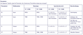

Ich habe mir jetzt einen Timer genommen und bei ET %MD78 eingetragen. Wenn ich diese Variable jetzt in meinem E/A - Feld auf dem HMI anzeigen will passiert nichts. Habe Ich etwas falsch verstanden?
Zeig mal Screenshots von dem was du da machst.
Für die Zukunft, "passiert nichts" ist keine Problembeschreibung. In dem Feld wird nichts angezeigt, 0 angezeigt, ### angezeigt oder irgendein Wert angezeigt.
Aber Sekunden-Pulse zählen verstehst Du?
Ne auch net wirklich aber da kann ich mir mehr darunter vorstellen. Wenn da der ET Ausgang die aktuelle Zeit ist und ich den dann verwenden kann. Bei dem TIME_TCK muss Ich irgendetwas mit addieren und vergleichen machen. Und davon habe ich leider noch wendiger ahnung.
