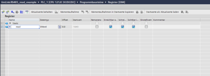

Anhang anzeigen 72670Da hab ich mich bisher noch nicht herangewagt aber die Default-Einstellungen sehen meiner Meinung nach passend aus. Nachrichtenende würde ich nicht fest definieren aufgrund der CRC Checksumme und den Nachrichtenanfang würde ich auch nicht als Festwert setzen oder hab ich irgendwas übersehen was mir noch reingrätschen könnte?
