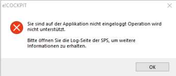

Hallo zusammen...
Ich habe eine Wago SPS in der folgenden Konfiguration:
750-8212/025-001, 750-430, 750-515, 750-515, 750-514, 750-461, 750-600
Firmware Version 19, e!Cockpit 1.10.0.1
Beim Programm-Download und dem ersten Start werden die Module nicht im Programm gelesen und beschrieben, erst wenn ich in e!Cockpit zuerst auf Stopp und dann auf Start drücke. Dasselbe auch mit dem Hardware Schalter "Run" + "Stop".
Den Fehler konnte ich nur für eine kurze Zeit beheben, in dem ich ein neues Projekt erstellt und die Daten vom alten Projekt 1:1 rüberkopiert habe.
Ich habe Verschiedenes versucht, leider ohne Erfolg.
Quellcode bereinigt
Umschaltung auf Buszyklustask
Taskkonfiguration in nur einer Task zusammengefasst (Bilder = wie es normalerweise ist/sein sollte)
Die Hardware wird so ausgelesen und beschrieben:
Variable in Konfigurator <> HWIO Konvertierung <> Globale Variable
Ich habe schon viele Stunden an diesem Problem vergeudet und brauche so langsam Hilfe...
Hat jemand die Erfahrung gemacht, dass die Hardware Module erst bei einem zweiten manuellen Start ausgelesen werden? Kennt jemand auch eine Lösung?

"*HANDLED EXCPT* AccessViolation in CH_INIT_TASKS" - Zugriffsverletzung

Der Log sagt ja "Schwere Ausnahme in der Componenete "CmpApp" Benutzer "Nobody" / Fehler bei der Initialisierung.
