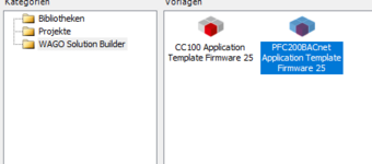

Danke für die Antworten.
Controller ist jetzt mit FW26.
Habe dann Codesys die letzte Version (V3.5 SP19 Patch 4) installiert.
Dann habe ich die folgenden Datein über die CODESYS Installer installiert.
Add-on Licensing
Device Description CODESYS
Aber ich finde dort nicht mit PFC200 Controller.
Alternativ ist in der WAGO Firmware die sonst kostenpflichtige Lizenz für die CODESYS IoT Bibliotheken kostenfrei enthalten.
Wie kann man diese nutzen bzw. wo erkenne ich welche enthalten sind? Einfach im CODESYS-Store downloaden und z.B. das "IIoT Libraries SL 1.9.0.0.package" installieren?
