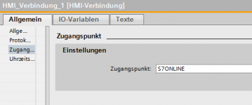

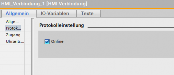

und was ist beim Zugangspunkt S7Online eingestellt?
Vielleicht zu Beruhigung,
Wenn ich bei mir in die V13 auf mein Laptop ein Panel aus ein bestehendes Projekt simuliere kommt auch die Meldung 140001.
Hab es gerade versucht.
Lauf real aber einwandfrei.
xxxxxxxxx
Ich versuch es Montag mal wenn ein SPS dran hängt und es Panel nicht.
Seht aus als ob er einfach der SPS vermisst.
