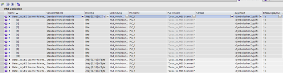

ich möchte im WinCC Advanced ein Textfeld als Zeichenkette von einem Datentyp Array of byte darstellen.
Im WinCC Flexible ist mir dies zuletzt gelungen. Dort konnte ich in der WinCC Variable einfach den Datentyp anpassen in StringChar.
Aktuell ist mir das im TIA Portal nicht gelungen, da Array of byte nicht zulässig ist im Textfeld.
An was könnte das liegen?
Besten Dank vorab!
Eric
Hier das Bild aus der TIA HMI-Variablentabelle:
Hier WinCC flexible HMI Variablen
WinCC flexible:
TIA WinCC Advanced:
Hallo Eric.
Man sieht leider nicht alle Spalten der Variablendeklarationen, aber meine Vermutung geht dahin, dass du bei WinCC-Advanced die Variable symbolisch ansprichst, während du bei WinCC-Flexible absolut adressierst und deshalb auf HMI-Seite natürlich den Datentyp quasi frei wählen kannst.
Gruß, Fred

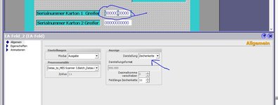

Hallo Fred,
danke für die Antwort.
Das E/A-Feld lässt kein Array zu. Im alten Flexibel konnte man den Datentyp in der HMI Variablen anpassen. Dies gelingt mir im TIA nicht.
Ich möchte das Array direkt im E/A Feld als Variable abfragen. Das Array setzt sich folgend zusammen:
Viele Grüße!
Eric

Guten Morgen Eric.
Habe eben mal ein bisschen gespielt und mich dabei wieder erinnert:
Ist in der von dir gewünschten (und damals in WinCC flex umsetzbaren) Art und Weise in TIA nicht möglich.
Ich habe damals bei meinem ähnlichen Anwendungsfall ein Array_of_Char auf Steuerungsseite in eine (Hilfs-)Variable vom Typ STRING "umgewandelt" und diese dann im HMI verwendet.
Gruß, Fred
Hallo Fred,
danke für die Rückmeldung.
Genau das war auch nun meine Lösung. Die Umwandlung vom Array_of_byte in String:
Viele Grüße und ein schönes Wochenende!
