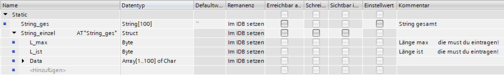

Ich bekomme ein Telegramm mit 100 Zeichen die ich in einem optimierten DB als ARRAY of CHAR schreibe. Besteht jetzt die Möglichkeit das ich mir in der Visu nur teile dieses ARRAY anzeigen lassen kann ? Bei meinem ersten Versuch konnte ich entweder nur auf ein CHAR zugreifen oder auf die 100 CHAR.
Und gleich noch eine Frage : Warum kann ich mir ein CHAR-Variale mit der Länge 1 nicht als Zeichenkette anzeigen lassen ?

Ich habe sowas mal mit einer Überlagerung gelöst.
Dann kannst du den String am Panel anzeigen. Ich würde die Daten zusätzlich in / von einem DB kopieren, damit du nicht Bereiche des Instanz-DBs am Panel anzeigen must.

Ein Array of Char hat man bei Telegrammen doch irgendwie immer, da die Send/Receive Funktionen damit beschickt werden?
Wie so oft, führen viele Wege zum Ziel und ich finde es schöner, so etwas aufzugliedern.
Wenn jetzt das Zeichen mitten im Telegramm liegt und man dann per Überlagerung einen String drauf legt, dann wird's auch wieder ein gebastel.
Da dann einfach die Speicherlängen nicht passen.
Mit dieser Aussage hast du mehrmals recht, viele Wege führen zum Ziel und es ist wirklich schöner sowas aufzugliedern. Ich bin hier davon ausgegangen, dass ein Array of Char vorhanden ist und nur am Panel angezeigt werden soll. Da erscheint mir eine Überlagerung am einfachsten.
