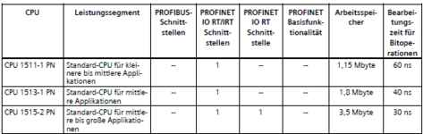

die 1515 ist ca. 4mal schneller als die 1513 (bei den neuen Typen):
bei den alten Typen ist der Unterschied marginal:
ob Du Probleme krigst, hängt halt davon ab, welche Zykluszeit Du zwingend brauchst.

@Blockmove ja hast recht leider war die Bestellung so lange schon raus das wir leider die 1515 in der "alten" Version (2AM02) bekommen haben.
Die für den Test ist auch eine alte Version (1AL02) die wir gerade so im Keller noch gefunden haben.
