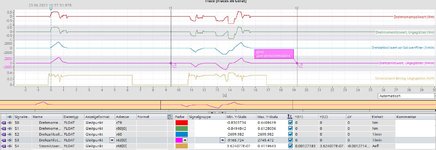

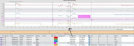

Wir steuern aktuell eine Zentrierung (CU240 / Geberlose Vektorregelung (Drehzahl)) an, jedoch passiert es ab und zu das der FU in Störung Überdrehzahl geht.
Das komische ist das der FU über die Solldrehzahl geht. Ich hätte jetzt gedacht, wenn er sein Drehmoment erreicht bremst er und sonst geht er bis zur Solldrehzahl.
Anbei ist noch en Trace vom FU.
Wenn jemand eine bessere Idee zum ansteuern einer Palettenzentrierung hat, sei es U/f... (muss halt nur mit einer CU240-2PN möglich sein), würde ich mich auch freuen xD.

Also die Zentrierung ist ein Motor der an einer Kette hängt und damit die Zentrierarme schließt wodrin die Palette dann steht.
Da ich den Motor aber nicht zuweit zu drehen lassen kann (Kettenspannung) ist der FU in Drehzahlregelung mit Momentenbegrenzung.
Aber beim Zufahren kommt es mal vor, dass der FU in Störung geht (wegen Überdrehzahl).

Doch, aber wenn ich Soll 2800u/min hab Beschleunigt der trotzdem laut Trace auf 3162u/min.

Also aktuell ist es so das der FU bei einem Drehmoment zbsp: 1.5Nm begrenzen soll. Dann soll, wenn das Drehmoment größer als 1.4Nm ist für eine bestimmte Zeit (250ms), der Motor wieder auffahren (Solange bleibt der Sollwert stehen).

Du schreibst, was der Motor tun soll, aber nicht, was er tatsächlich tut. Ich kann mir nicht vorstellen, dass er ausgerechnet dann mit zu hoher Drehzahl fährt, wenn er in die DrehmomentBegrenzung läuft. Zeig uns doch bitte mal in Deinem Diagramm die Stelle, an der der Fehler auftritt.
Tritt der Fehler auf nach der RichtungsUmkehr, wenn er beginnt die ZentrierArme zu öffnen? Wird der Motor dann quasi durch "FederKraft" generatorisch betrieben?
Hmmm, dort sehe ich, dass der DrehzahlSollwert "in die Waagerechte" geht, also konstant bleibt und sich der Drehzahl-Istwert munter weiter zu noch negativeren Werten verändert, und der DrehmomentSollwert (ungeglättet) mit konstanter ÄnderungsGeschwindigkeit von Minus-Irgendwas sich auf 0 zubewegt. Und dann kommt die 250-ms-Pause, ehe die Drehrichtung umgekehrt wird.
Erklären kann ich mir das Verhalten nicht, wenn tatsächlich der Motor drehzahlgeregelt arbeitet. Die Ist-Drehzahl sollte viel enger der Soll-Drehzahl folgen.
Das Verhalten sieht auch nicht nach "Austrudeln" aus, da sich die IstGeschwindigkeit in der falschen Richtung weiterentwickelt.
Bei irgendwelchen Rückwirkungen aus der Mechanik müsste auch ein "Gegenlenken" des Sollwertes zu sehen sein.
