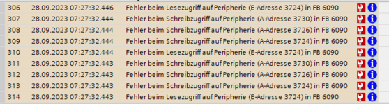

Hallo zusammen ,
ich habe folgenden Fehlertext in meinem Diagnosepuffer der CPU 1517-3:
Temporärer CPU-Fehler: Fehler beim Lesezugriff auf Peripherie (E-Adresse 3724) in FB 6090
betrifft OB 1-Ausführung
fehlerhafte Adresse, Operand ignoriert
interne Adressierungsdetails: Caddr=16#000000B3, Bereich: P-Bereich, Adr: 3724
CPU Anlagenteil1 1517-3 CPU Anlagenteil2 1511-F-1
Der Fehler ist bei einem PN/PN Koppler zwischen zweier Anlagen. Die CPU besitzt den OB122 und geht deshalb nicht in Störung.
Beide Anlagen haben die gleiche Firmwareversion in der CPU eingestellt .
Kann mir jemand einen Tipp dazu geben ??
