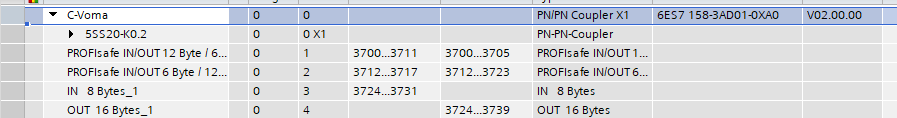

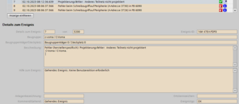

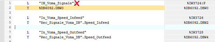

das programmieren der Firmware der Koppler ist bei der Kommunikation zu anderen Maschinen identisch gemacht und funktioniert dort auch.Kannst Du in den FB6090 schauen, was da gemacht wird?
Könnte es sein, daß da nicht genau 16 Bytes am Stück geschrieben werden, sondern mehr oder weniger?
Warum hat die eine Seite den PN/PN Koppler als 158-3AD01 V02.0 projektiert, und die andere Seite als 158-3AD00 V01.0? Welcher Koppler ist tatsächlich verbaut?
Sind die Firmwareversionen des PN/PN-Kopplers und beider CPU aktuell?
könnte aber die Firmware um es auszuschließen aber mal abändern.
Ich schaue vor Ort am Koppler noch nach der wirklichen Firmware am Bauteil.
