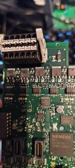

TIA 1214G2 DCDCDC Ausgang Defekt Reparatur möglich?

Einfacher kurzer Kurzschluss gegen Masse. (Offenes Drahtende mit Tastkopf vom Oszilloskop gegen Grundplatte...)
Netzteil ist 24V/5A.
Wenn ich das richtig deute ist die Freilaufdiode des FET's defekt. (Der Ausgang hat permanent 24V, die Ausgangs-LED funktioniert aber.)
Die Messung über dem FET ergibt auf einer Seite eine 0V-Diodenspannung im Gegensatz zu den benachbarten.
Das sind die Daten vom Transistor 19P06-60.
OK - "nur" 19A.
Die Frage ist - wie macht man den kaput?
Das Ding kann keineswegs 19A, zumindest nicht unter sinnvollen Bedingungen. Bei Mosfets muss man im Datenblatt immer das Diagramm der "Safe Operating Area" suchen (beim verlinkten Datenblatt Seite 4) und keinsfalls der ersten Seite trauen.
Nach raten im viel zu kleinen Diagramm scheint das Teil z.B. bei 24V so etwas wie 1,5A Dauerstrom auszuhalten. Und dass auch nur, wenn ausreichend Wärmeabfuhr besteht.
