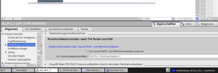

Hallo Liebe Gemeinde,
ich habe ein Tia V20. Programm ist geschrieben und HMI ist auch soweit fertig, aber die Tastbefehle kommen nicht bei der Steuerung an.
Im HMI steht Wertübernahme nicht möglich.
Ich habe finde den Fehler nicht .
Kann mir jemand helfen ??
vielen dank
Lg Klaus

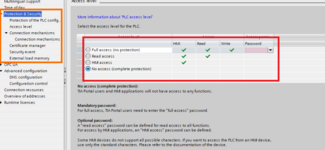

Hallo und willkommen im SPS-Forum,
prüfe bitte noch folgende Basics:
  • Projekt ohne Fehler übersetzt und vollständig in SPS und HMI übertragen?
  • Ist die CPU bereits in RUN?

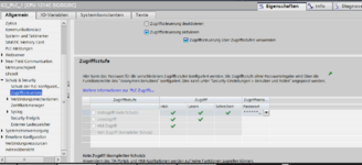

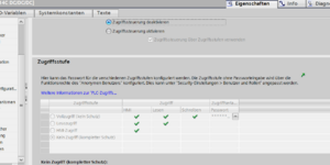

  • Schreibzugriff durch HMI auf diese Variable erlaubt?

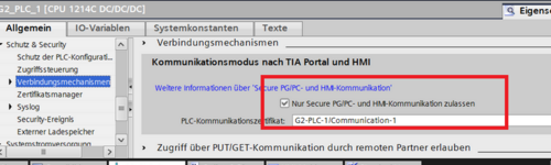

  • Datum und Uhrzeit zwischen HMI und SPS synchron? (Zertifikate!)
Was sind das für „Tastenbefehle“?
Etwa „Setze Bit während Taste gedrückt“ oder was genau ist dein Ziel?
„Wertübernahme nicht möglich“ kommt meist daher, dass die Variable nicht geschrieben werden darf oder gar nicht erreichbar ist.
Weil vermutlich die HMI Verbindung zur Steuerung gar nicht aufgebaut ist oder die Variable gibt es in der Steuerung gar nicht.

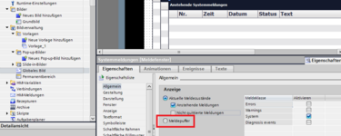

Überprüfe ob die Verbindung richtig projektiert ist und ob es die Variable gibt. Lass dir mit einer Meldeanzeige anzeigen, ob die HMI Verbindung aufgebaut ist.

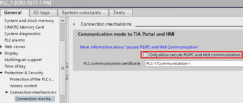

SPS-Programm ist in die Steuerung geladen? Datum + Uhrzeit der HMI und Steuerung stimmen überein? Hast du irgendwie verschlüsselte Verbindung projektiert? Stimmen die Zertifikate dafür?
Mit deinen so gar keinen Detail-Angaben kann man nur raten und nur die typischen Anfänger-Fehler vermuten.
vielen dank für die Antworten,
ich werde erstmal datum und Uhrzeit kontrollieren.
solche probleme hatte ich nie, erst mit tia 20.
Ich habe im Netzwerk die Verbindung hergestellt und Kabel kontrolliert, das Übertragen von PC zu PLC und PC HMI geht. Sind mit einem Switch alle verbunden
Ich habe die Variable aus der PLC tabelle entnommen.
In HMI habe ich ein setbit verwendet
vielen dank
Guten Morgen,
ich habe die Standard Einstellungen gelassen.
Ein HMI ausgewählt und eine CPU. Umgestellt habe ich nichts auch an den Zertifikaten nichts geändert.
Uhrzeit habe ich eingestellt.
Habe es mit einem einfachen setbit versucht, die Variable aus der PLC Tabelle entnommen.
Es kommt immer wieder der gleiche Fehler.
Das HMI hat die Version V17 mein Tia V20
Ich habe eine CPU ausgewählt, eine HMI ausgewählt
In der CPU, OB1 ein UND Glied mit M0.0 auf einen ausgang A0.0 gelegt.
Diesen M0.0 in einer Schaltfläche aus dem HMI gelegt. Variable aus der PLC Tabelle genommen und dann erscheint auch dieser Fehler
Ich vermute so wie PN/DP schreibt das gar keine verbindung aufgebaut ist.
Als erste ein screenshot vom HMI Verbindung.
Ist das korrekte IP Adress eingestellt am HMI?
Du schreibst das du eine Variable aus der PLC Tabelle genommen hast. Also vollsymbolisch. Das ist okay.
Du hast alle Tips schon hier in tread bekommen!
