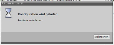

Wie sieht denn der Inhalt des Ordners "Images" aus?
Die Panel-Images muss man ZWEIMAL eintragen/ablegen, einmal im jeweiligen Basis-Verzeichnis (hier V17.0) und zusätzlich im besagten "Images"-Verzeichnis.
Ich habe gerade keine Zeit, den Thread zu suchen, aber genau dieses Thema hatten wir schon einmal. Die Siemens-Infos für die Panelimage-Installation sind hier etwas ungenau.
Ich gehe im Projekt auf das HMI und rufe durch betätigen der rechten Maustaste das Menü -HMI Bediengeräte Wartung- Betriebssystem aktualisieren auf. Es startet dann Prosave und da kann ich schauen ob mein installiertes Image installier ist.
Aber es muss auch ein gültiges Image auf deinem Rechner vorhanden sein.

Also mit der Methode von @guenni habe ich es geschafft.
So ist es aber effektiv keine Lösung, weil ich vorher den Umweg über TIA V16 gegangen bin
und jetzt den Umweg über ProSafe... Gut kann ich TIA V16 löschen aber ich habe es ja sowieso.
Also kein wirklicher Vorteil... Aus einen TIA V16 Projekt kann ich direkt ein neues Panel Bespielen,
das hat mir wesentlich besser gefallen.

Ansonsten, wenn sich das neueste Image nicht mit TIA auf des Panel übertragen lässt, evtl. mit Prosave versuchen, evtl. auch mehrmals übertragen und abundzu Neustart von Panel und Laptop machen.
hat das jetzt 17.0.0.9 -> 17.0.0.6 runtergerüstet? Oder andersrum? Irgendwie ist das immer nicht wirklich eindeutig beim Siemens.
PS: sieht nach Hochrüstung von 17.0.0.6 -> 17.0.0.9 aus komisch, dass TIA dass dann beim Laden nicht selber macht. Evtl. mal wieder irgendwas mit Zertifikaten, Uhrzeit oder Schreibrechte oder sonswas...
