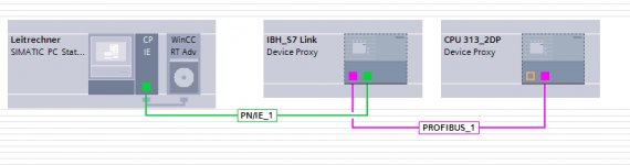

Hallo zusammen. Erst mal danke fuer die vorherigen Antworten. Ich habe ein Aehnliches Problem und moechte eine CPU 313 2-DP in Step 7 V5.5 programmiert mit einem Leitrechner verbinden. Auf dem Leitrechner befindet sich eine WinCC Runtime Advanced V13. Diese moechte ich zum einen als OPC UA Server nutzen und zum anderen als Visualisierungsmoeglichkeit der wichtigen Daten verwenden. Fuer die Verbindung der PC-Station und der CPU mit DP-Anschluss moechte ich ebenfalls wie JoppB einen IBH-Link S7 einsetzen, der schon zur Verfuegung steht. Allerdings hab ich dabei noch wenig Erfahrung und bekomme keine lauffaehige Verbindung aufgebaut. Auf den IBH-Link kann ich allerdings schon zu greifen und auch Aenderungen am Programm im Step 7 V5.5 vornehmen. Anbei befinden sich mal 3 Bilder meiner Projektierungen. Allerdings habe ich das Problem mit meinem PG die PC-Station auf den Leitrechner zu laden? Kann mir jemand evtl. erklaeren wie ich ich genau vorgehen muss bei der Projektierung bzw. wie ich eine Verbindung von der CPU zum Leitrechner hin bekomme? Oder seht ihr vllt. schon Fehler auf meinen Abbildungen?
Ist bei den Einstellungen vom IBH-Link ein Häkchen zu setzen bei Projektierung mit NetPro? Das ermöglicht ja das es als eigenständige Station arbeitet und die Station in den IBH-Link geladen werden kann!?
Ist zwingend Simatic Net notwendig zum Anlegen der PC Staion mit WinCC Runtime Advanced?
