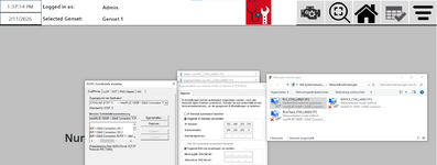

- Physikalischer Aufbau. IP-Adressen können gepingt werden (x.241 sowie x.242). Über IPC ping sehe ich auch die CPU und den Laptop.
- IPC PG Schnittstelle ist angepasst auf die genutzte Netzwerkkarte

Die Runtime selbst empfängt aber keinerlei Daten von der CPU in RUN (keine Fehlermeldungen). Alle E/A Felder mit CPU-Variablen sind inaktiv und die Diagnose ist nicht verfügbar bzw. auf rot ohne detailierte CPU-Info.

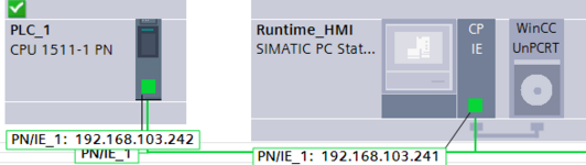

Ist die Verbindung HMI-CPU überhaupt projektiert ?
Sieht man in die Bilder nicht.
In das Geräte Übersichstbild kann man die 'Verbindungen anzeigen' aktiveren. Dann sollte eine dunkel-blaue Strick zwischen HMI und CPU auftauchen wenn die HMI Verbindung konfiguriert ist.

Verbindung ist projektiert.

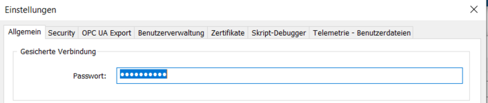

Im HMI ist die verschlüsselte Übertragung aktiviert und das Passwort wurde im Runtime Manager für das Projekt hinterlegt.
Die Runtime ist so eingerichtet, dass nach erfolgreicher Anmeldung auf dem IPC diese über den Chrome Browser automatisch im Kioskmodus aufgerufen wird (erneute Anmeldung für Unified notwendig). Zugriff mehrerer Clients gleichzeitig auf die Runtime des IPCs funktioniert auch, nur keine Kommunikation mit der CPU (Port LED ist dauerhaft orange statt grün/orange blinkend).
Wenn ich die Verschlüsselte Übertragung deaktiviere geht es... Vielen dank für den Hinweis.
Wie stelle ich aber nun sauber die Verschlüsselte Übertragung richtig ein?
Ich dachte, dass wäre alle was benötigt wird für die Verschlüsselung (Ausschnitt aus Runtime Manager Einstellungen)

Fehlt da in dwer HW nicht noch die Applikation? Das war so zumindest beim Advanced so.
Ist auf dem rechner entsprechend das Simatic-Net installiert und konfiguriert?
