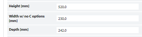

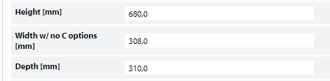

Hast du dir denn schon mal in Frage kommende FU-Typen angesehen? Wenn der bisherige vorort montiert war, dann hatte dieser sehr wahrscheinlich einen sehr viel höheren Schutzgrad, als der, der im Schaltschrank benötigt wird.
Ja das stimmt.. der vor Ort ist IP55, für den Schrank reicht ein IP20. Dieser ist schon mal eine ganze Ecke kleiner
IP20 - 30kW
IP55 - 30kW
In der Höhe muss man jeweils noch 400 mm drauf rechnen wegen der Belüftung (200 oben + 200 unten)
