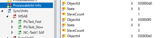

ich habe eine modular aufgebaute Anlage, bei der einzelne Module an- und abgeschlossen werden können.
Die einzelnen Module sind verschiedenen Sync-Units zugeordnet.
Innerhalb der einzelnen Sync-units kann es jetzt aber auch noch sein, dass Klemmen verschiedenen Tasks zugeordet sind (siehe oben).
Mein Ziel ist es jetzt eine Diagnose des EtherCAT Rings zu machen, um zu überprüfen, ob einzelne Sync-Units entweder komplett vorhanden sind, oder gar nicht vorhanden sind. (Anm.: Je nach Betriebsmodus werden einzelne SyncUnits gar nicht gebraucht, dann macht es auch nichts, wenn sie nicht da sind, wenn sie aber gebraucht werden, dann bitte auch vollständig).
Ich hab jetzt mal mit ein paar Funktionen aus der EtherCAT-Lib herumgespielt, aber bisher bin ich beim Scannen aller slaves (was ja recht komfortabel geht) noch nicht drauf gekommen, wie ich denn anhand der zurück gegebenen Infos auf die SyncUnit schließen kann.
Keine der Funktionen oben gibt mir als info die SyncUnit.
Ich habe mittlerweile rausgefunden, dass ich über die Prozessabbild-Info auf ObjectId und State komme. Das habe ich aber dann für jede Task in jeder Sync-Unit getrennt (also für jeden grünen Punkt im ersten Screenshot).
Das geht schon, ich kann mir auch in der SPS dann wieder den String für die SyncUnit herausgeben lassen:
Und wenn ich hier ObjectID und State überwache bekomme ich auch mit, wenn Slaves fehlen (oder nicht in OP sind), ohne, dass ich jeden einzelnen Slave verlinken muss.
Aber wisst ihr, ob das auch einfacher geht? Also ohne den Schritt mit den einzelnen Tasks pro SyncUnit? (im echten Projekt sind es 7 SyncUnits mit je 2-3 Tasks)
