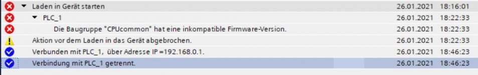

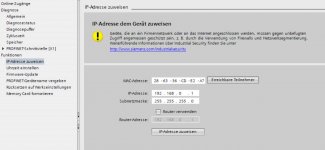

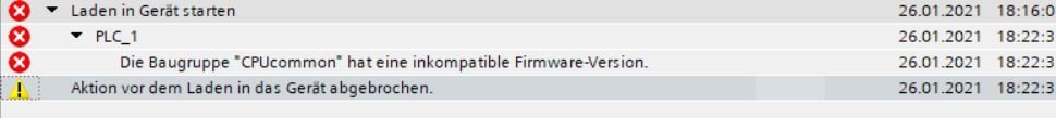

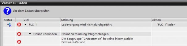

habe hir schon gesucht aber nicht fündig geworden.
Mit einer neuen? CPU ca 4-Jahre alt ist keine kommunikation möglich.
Hab ein Projekt von einer 1212 genommen dann Gerät tauschen, leider ohne Erfolg, auch Hardware in PG laden erfolglos.
Bei Firmwarestand steht nichts?
Was kann ich noch versuchen?:confused:
Ich bin froh über jede idee

Was für eine Firmwareversion hast du denn in TIA projektiert. Ich gehe einmal davon aus, du weist nicht welche FW die CPU hat. Hast du das Siemens Automation Tool? Mit dem kann man einfachst nach schauen, welche FW drauf ist ( und updaten )

Leg mal ein neues Projekt mit der richtigen Hardwarekonfiguration an und versuche, ob dann das Übertragen klappt.
Dein 1212-Projekt kannst du als Referenzprojekt öffnen und dann halt die benötigten Teile (Smbolik, Bausteine, ...) aus dem Referenzprojekt kopieren.
Es schaut einfach danach aus als ob das falsche Gerät eingestellt ist.

erstmal vielen Dank für die Antworten,
welche Firmware drauf war weiß ich leider nicht.

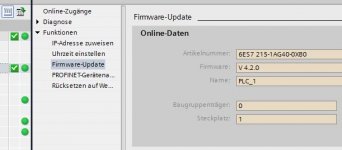

Es ist die CPU 215-1AG40-0XB0, heute neues Projekt erstellt mit der Version 4.4, dies hat nicht funktioniert.

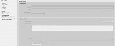

Auch online auf FW Update steht nichts drin , nur grau hinterlegt.
Mit 4.3 auch nicht, dann 4.1 mit der Version funktioniert es, bis 4.2 geht es.
Wenn ich jetzt online auf FW Update schaue steht V4.1 drin, wenn ich Gerät tauschen möchte steht aktuelles Gerät V4.1 drin.
Verstehe ich nicht,:confused:
Laut deinem Bild steht V4.2 drin. Sie hat also FW4.2
Aktuelles Gerät ist das, was du aktuell selber manuell projektiert hast. Mach Gerät tauschen
auf V4.2, dann alles übersetzen. Am besten wäre natürlich, wenn du gleich ein FW Update durchführst.
