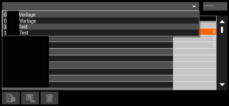

Hi, guten Morgen allerseits.
Hat evtl. mal jemand Erfahrungen damit gemacht, dass 2 Rezepturverwaltungen auf ein und die selbe Rezeptur zugreifen?
Ich habe dabei nämlich die Problematik, dass die eine normal funktioniert und bei der anderen kann ich die Drop-Down oben für die verschiedenen Datensätze gar nicht erst öffnen...
Hintergrund: Bei der Verwaltung, die funktioniert, gibt es nur den Button "Speichern" und "Löschen" in der Symbolleiste.
Bei der zweiten, die nicht funktioniert, nur den Button "Schreiben in PLC".
Der Kunde wünscht nämlich, dass ein Admin die Parameter nur ändern darf (warum er die nicht auch laden darf... keine Ahnung)
und der bspw. Schichtleiter darf die verschiedenen Programme auswählen.
Vielen Dank schon mal im voraus.

Guten Morgen Silas.
Man kann (fast) jede Funktionalität der Siemens-Rezepturanzeige auch mit separaten Systemfunktionen realisieren.
Diese projektiert man nach Wunsch an dedizierte Schaltflächen, welche man dann ja mit unterschiedlichen Berechtigungen ausstatten kann.
Gruß, Fred
Könntest du das Problem nicht mit verschiedenen Benutzerleveln Lösen?
Genau das war ja mein Gedanke... die eine Rezeptur hat bei den Sicherheitseinstellungen Admin-Rechte hinterlegt, die andere Bedienerrechte..
Nur funktioniert die Rezepturverwaltung mit den Bedienerrechten in der Funktion irgendwie nicht...

Du könntest auch die Verschiedenen Rezepturverw. jeh nach Benutzerlevel EIN-/AUSblenden auf dem jeweiligen aktiven Bild.
Denke das würde die umsetzung etwas erleichtern
Wir machen das auch so (ebenfalls wegen der Benutzerrechte) und da funktionieren alle Dropdowns:
Wichtig war IMHO (ist schon ein paar Tage her), dass Sicht- und Bedienbarkeit animiert werden.
Diese Controls drängeln sich ja sonst immer nach ganz oben (egal auf welchem Layer sie liegen), wenn sie noch irgendwie in Funktion sind.
