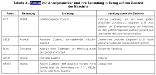

Das ganze ist in der DIN EN 60204-1 genormt.
Wobei das alles insofern makulatur ist, als das es dafür wenn schon "Personalrotation" herrscht,
die weitaus bessere Lösung wäre, das ganze firmenintern entsprechend festzusetzen ...
Laut der Tabelle wäre Gelb für Automatikbetrieb z.B. laut meiner Interpretation schlicht falsch, aber wenn das eure Leute so gewohnt sind,
dann ist das halt so, und hat in der Form letzten Endes auch Tüv und Co. nicht zu interessieren.
Viel wichtiger würde ich finden das wirklich jeder in der Firma Kenntnis hat, was die ein oder andere LM-Farbe denn nun bedeutet.
Mfg
Manuel

also grundlegend sind die (oben genannten Normungen) nicht ohne Grund eine Normung. Also wenn ich lese das rot "Anlage in Betrieb" oder gelb "Anlage in Automatik" ect. bedeuten soll, stellen sich mir alle Nackenhaare.
Auch eine Firma welche zum ersten Mal eine Anlage baut hat sich an die Normen zu halten. Ich würde so eine Anlage weder bauen noch abnehmen.
Und nur weil in der Vergangenheit Fehler gemacht wurden darf man die Fehler nicht aus Macht-der-Gewohnheit fleissig fortführen. Auch nicht "weil ja jeder in der Firma sich dran gewöhnt hat".
Deine gefundene Norm ist korrekt und sagt doch schon alles aus:
rot = Gefahr (wird auch als Störmeldung benutzt)
gelb = kritischer bevorstehender Zustand (wird aber auch als Meldung für aktivierten Handbetrieb benutzt)
grün = normaler unkritischer Zustand (wird für die Meldung einer Maschine im sicheren Arbeitszustand, also Automatik aktiv benutzt)
blau = definierte Handlung erforderlich (z.Bsp. Sicherheitsrelais muss eingeschaltet werden "Reset Schutz")
weiß = alles was nicht oben dazugehört
Und Eurem Sicherheitsmensch würd ich die Norm um die Ohren hauen, eine Ampel an einer Maschine ist nicht gleichbedeutend einer Ampel auf Verkehrswegen.

Das sind auch die Festlegungen in der VDE. Müßts nun genau Raussuchen.. aber Kennzeichnung von Leuchtmeldern.. heißt glaub die Bezeichnung der VDE.(Ohne Nummer eben)
Obwohl man die Farben eigentlich einfach nur RICHTIG interprettieren muss:
rot = Gefahr
gelb = Achtung
grün = Sicher
Aber die Farben beziehen sich immer auf die Maschinenfunktion, nicht auf die Zugangswege.
Wobei mich jetzt mal interessieren würde wie ein erfahrener Maschinenbauer den freigebenen Zugangsweg signalisiert.
Des Weiteren heisst es in der EN60204-1 gleich der 1.Satz:
" Wenn zwischen dem Lieferanten und Betreiber nicht anders vereinbart...."
dann gelten die genannten Farben.
Wäre ich gern dabei wenn du dem Lieferanten die Norm um die Ohren haust und gleichzeitig der Einkäufer, der den Mist unterschrieben hat, daneben steht.
....Wäre ich gern dabei wenn du dem Lieferanten die Norm um die Ohren haust und gleichzeitig der Einkäufer, der den Mist unterschrieben hat, daneben steht.
Darf ich? Wo soll ich hinkommen? *grins*
....Des Weiteren heisst es in der EN60204-1 gleich der 1.Satz: " Wenn zwischen dem Lieferanten und Betreiber nicht anders vereinbart...." dann gelten die genannten Farben....
Es ist einfach Dummheit von "allgemein anerkannten Regeln der Technik" (Ursprungsdefinition der VDE-Vorschriften) Abstand zu nehmen. Es geht auch darum, das sich Betriebsfremde intuitiv zurechtfinden oder eine gebaute Maschine in jegliches Umfeld passt.
Wobei mich jetzt mal interessieren würde wie ein erfahrener Maschinenbauer den freigebenen Zugangsweg signalisiert...
Durch Abschrankungen, mechanische Sperren, gelb-schwarze Kennzeichnungen etc. Aber das ist ein anderes Thema. Eine Maschine muss so gebaut sein, das man sie nur betreten oder eingreifen kann wenn keine Gefahr besteht. Die Zeiten von überbrückten Schutztüren mit alleiniger Kennzeichnung durch Lampen und trotzdem voller Maschinenfunktionen sind (glücklicherweise) schon lange vorbei.
Dann sag ich es auch mal ganz offen als unerfahrener Maschinenbauer, wenn mir die Norm diesen Freiraum lässt und der Kunde es unbedingt so möchte, dann kriegt er es.
Ja das haben wir auch mal gemacht. Abschrankungen, mechanische Sperren etc. Heute setzen wir in einem Bereich wo der Bediener im normalen Maschinenzustand hin muss (Teile einlegen etc.) Lichtgitter ein. Damit der gemeine Bediener aber nicht jedesmal in den Bereich reinläuft, bevor die Maschine den sicheren Zustand hat, und damit die Maschine stillsetzt setzen wir auch gerne die geliebten Ampel ein. Ich hab keine Ahnung was daran verkehrt sein soll.

=> das sehe ich auch nicht.
Es ist nur ein "Vor-Ort"- bzw. Tipp- Betrieb möglich. Ich kann die Schutztüren öffnen, in die Anlage rein...
Ich muß jede Aktion bestätigen => das ist für mich kein "normaler Zustand"
Ich bin immer noch für Blau, auch wenn Blau keine Farbe sondern ein Zustand ist...
mfg
mega_ohm
Hallo mega_ohm
Bei uns wurde z.B. folgendes festgelegt.
Rot=Anlage in Betrieb, Betreten verboten
Gelb= Anlage im Einrichtbetrieb Betreten unter bestimmten Bedingungen möglich
Grün=Anlage befindet sich im sicheren Halt, Betreten gestattet.
Unser Sicherheitsmensch hat hat seine Auswahl der Farben mit der Verkehrsampel begründet.
Wichtig halte ich nur (wie von MSB schon geschrieben), das die Regelung dann für das gesamte Unternehmen mit allen Maschinen gilt. Wegen Personalrotation.
Grüsse Holger
Wie signalisiert ihr dann den "Automatik- Betrieb" ?
Ich vermute mal nach der Beschreibung, daß bei Euch der "Tipp-/ Manuell- Betrieb" auch mit Gelb signalisiert wird ?
mfg
mega_ohm
In unseren Anlagen (99% Fördertechnik) signalisieren wir "Normalerweise" wie folgt:
Grün - Dauer  : Alle Gruppen in Sicht in Automatikbetrieb
Grün - 0.8 Hz : Anlauf
Grün - 2.0 Hz : Min. 1 Gruppe in Sicht in Automatikbetrieb
Gelb - Dauer  : Min. 1 Gruppe in Sicht in Wartungsbetrieb/Einrichtbetrieb
 Rot - Dauer  : Not-Aus
 Rot - 0.8 Hz : Bei min. 1 Gruppe in Sicht liegt eine Störung an
Also, mit dem vielen Blinken und Leuchen einer Signalleuchte hätte ich so meine Probleme...
Wie soll man einem neuen Kollegen das erklären ??
Wenn die eine Signalleuchte soundso, das andere Lämpel aber entgegengesetzt oder im Halb-, 3/4, oder 6/8 Takt blinkt oder beide leuchen oder...
Entweder stelle ich gleich einen Drummer oder Musiktheoretiker ein, oder es wird im Ernstfall irgenndwas schief laufen.
Ich werde mir die beschriebene Signalisierung mal auf einer Simu anschauen... Vielleicht ist es doch "einleuchtender" als gedacht.
mfg
mega_ohm
Hallo nochmal.
Ihr denkt alle viel zu klein. In Anlagen die 100m und länger sind mit einer Anhäufung von 20 - 30 unterschiedlichen Maschinen interressiert es niemanden was die Maschine gerade macht, sondern nur ob ich die Schutztür aufkriege oder nicht.
Grüsse Holger
