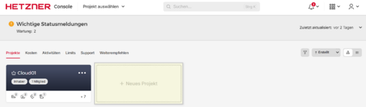

Server-Auswahl und Basis-Konfiguration
Voraussetzungen​
Wir benötigen einen einfachen Cloud-Server mit statischer IPv4-Adresse und der Möglichkeit Docker-Container auszuführen. Hierfür hat Hetzner Angebote aus dem Bereich Shared-Cost-Optimized an.

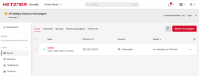

Jetzt können wir den Bestellvorgang durch Klick auf Kostenpflichtig erstellen abschließen.
Der Server wird konfiguriert und automatisch gestartet.
Nach kurzer Zeit bekommt man eine Email mit den initialen Zugangsdaten.

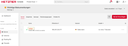

Server einer Subdomain zuordnen​
Nachdem der Server von Hetzner erstellt wurde, ist er über eine von Hetzner vergebene URL erreichbar. Einprägsamer ist es, wenn der Server unserer Domain zugeordnet ist. Hierfür kann man eine Subdomain nutzen. Dafür sind 2 Schritte notwendig:
1. Schritt ist das Ändern des Reserve-DNS Eintrag des Servers.​
Hier tragen wir die Subdomain vps01.paul-mustermann.de ein.
Die URL paul-mustermann muss natürlich durch die eigene Domain ersetzt werden
Bei der IPV4-Adresse klicken wir auf die … und öffnen Reverse DNS bearbeiten
Im nun erscheinenden Menu wählen wir den Punkt Reverse DNS bearbeiten
Hier tragen wir nun die Subdomain ein.
Damit ist die Anpassung der Server-Konfiguration erst einmal beendet.

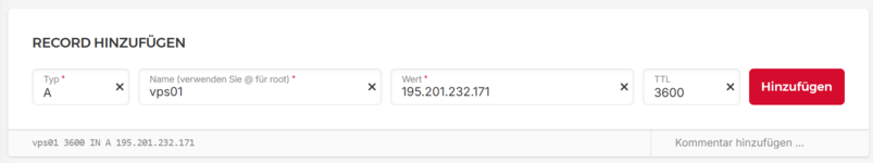

2. Schritt ist das Eintragen der Subdomain vps01.paul-mustermann.de in den Nameserver unserer Domain.​
Auf der linken Seite unserer Projekteinstellungen in der Hetzner Console finden wir den Punkt DNS.
