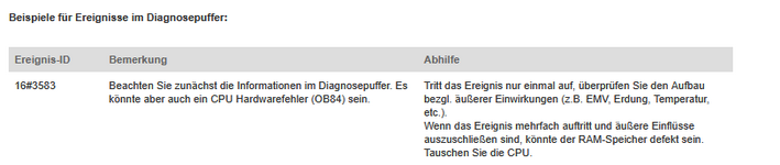

Auf einer verbauten Steuerung (6ES7 416-2FK04-0AB0 V4.1.0) taucht seit letzter Woche folgende Fehlermeldung auf:
Ereignis 1 von 120: Ereignis-ID 16# 3583
Häufung von erkannten und korrigierten Speicherfehlern
erkannt in nicht bekannt (Z1: 0002)
Angeforderter OB: CPU-Hardwarefehler-OB (OB 84)
Prioritätsklasse: 25
interner Fehler, kommendes Ereignis
14:56:33.577 25.08.2025
(Kodierung: 16# 3583 1954 C050 0002 0831 0EDC)
- Interessant ist, dass diese Meldung teilweise ca. alle 80min auftaucht.
- CPU geht auch nicht in STOP

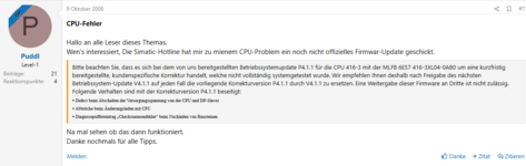

Zudem konnte ich im SPS-Forum schon einen Beitrag dazu finden, der auf eine Aktualisierung der Firmware verweist. Bilder (Forum_1 und Forum_2). Es stand aber nicht dabei, ob die Ursache durch das Firmware gelöst werden konnte.
Da diese Anlage nur in kurzen Zeit-Slots zur Verfügung steht, wollte ich mich vergewissern ob das Firmware (V4.1.1) zur Lösung des Problems führt.
Bzw. vielleicht hat jemand schon die Erfahrung damit gemacht...
