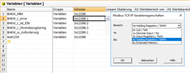

- Wenn man "0x Coil..." auswählt, dann trägt WinCC in der Adresse auch 0x... Ein.
- Wenn man "3x Input..." auswählt, dann trägt WinCC in der Adresse 2x... Ein.
- Wenn man "4x Holding Registers..." auswählt, dann trägt WinCC in der Adresse 3x... Ein.

Im WinCC-Treiber habe ich bei CPU-Typ "Premium, Micro" eingestellt, und bei den Adressen habe ich dann als erste bei mir 3x12299, also im Variableneigenschaftsdialog dann als Bereich "4x Holding Registers / %MW".

Am WinCC ist im Variablenhaushalt der Kommunikationstreiber "Modbus TCP/IP Unit #1" ausgewählt.
Für die WAGO SPS musste ich in den Verbindungsparametern den CPU-Typ: "Premium, Micro" auswählen. (Port 502 + Hacken bei "Datenworte in 32-Bit Werten tauschen")
Bei den Variablen musste ich in WincCC für %MW0 der WAGO-SPS die Adresse: 3x12288 eintragen.
Um auf ein Merkerbit zuzugreifen z.B. %M0.0 muss man die Adresse: 3x12288.0 in WinCC eintragen.
Bei den Wörtern habe ich als Datentyp "Vorzeichenloser 16-Bit Wert" eingestellt.
Zugriff auf Byte funtioniert auf den Ersten Blick noch nicht - Nur auf Wörter oder Bits kann ich bis jetzt zugreifen - muss aber vielleicht noch etwas rumprobieren.
