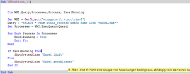

In meiner Applikation laufen einige Skripte, um Excel Dateien auszulesen, zu beschreiben und zu speichern. Alles gut soweit.
Nun kommt es vor, das der Kunde eine Excel Datei geöffnet hat und meine Skripte daher nicht sauber bzw. gar nicht ausgeführt werden. Ich denke es liegt daran, das bereits eine Instanz von Excel geöffnet ist.
Nun meine Fragen:
1. Ist es möglich in dem Skript abzufragen ob Excel geöffnet ist?
2. Kann ich im gleichen Skript Excel schließen bevor ich eine Datei einlesen möchte?
3. On Error Resume Next -> wo im Skript muss es stehen, damit das Skript "abgebrochen" wird, bzw. mit einer Fehlermeldung weiterläuft? Systemmeldungen sollen angezeigt werden, kommen bei mir aber nicht.

Bevor du nun irgendetwas kopierst erstellst du dir erst einmal ein Excel-Objekt und schickst diesem dann ein Close - quasi präventiv. Es kann jetzt aber sein, dass dieser Befehl einen Fehler bringt wenn Excel nicht geöffnet ist - das mußt du ausprobieren ...
"On Error resume next" ist im ganzen Script aktiv. Das müßtest du aufheben wenn du es anders haben willst.

ich denke mal, dass du wenn du nicht mit FileSystemObject sondern wie im Beispiel mit ExCel.Applcation als Object auf die Tabelle zugreifst und du die Tabelle in der Datei korrekt ansprichst (wie in dem Beispiel von mir) es dir auch egal sein kann ob dein Kunde Excel bereits offen hat. Du "sprichst" dann ja mit DEINER Tabelle.

"On Error resume next" bewirkt, daß das Skript bei Runtime Errors nicht abgebrochen wird und auch keine Runtime Error Systemmeldung ausgegeben wird. Ab der Stelle, wo die Anweisung steht.
Will man eine Fehlermeldung haben, dann kann/muß man nach dem eventuellen Fehler den Wert der Err.Number-Eigenschaft abfragen. Wenn der Wert = 0 ist, dann war kein Runtime Error. Wenn der Wert <> 0 ist, dann war ein Fehler: Err.Number und Err.Description geben Auskunft, welcher Fehler genau. Dann muß man entscheiden, ob man eine Fehlermeldung haben will (und diese z.B. mit ShowSystemAlarm explizit erzeugen) und ob/wie das Skript abgebrochen werden soll (z.B. Exit Sub). Will man das Skript fortsetzen, dann sollte man mit der Methode Err.Clear die Err.Number löschen (auf 0 setzen). Err.Clear wird automatisch ausgeführt bei den Anweisungen On Error Resume Next, Exit Sub, Exit Function
"On Error goto Fehlerausgabe" gibt es nicht in VBS.
Eine typische Auswertung von Runtime Errors mit Fehlermeldung sieht so aus:
On Error Resume Next 'ab hier eigene Runtime Error Behandlung
... tue irgendwas
If Err.Number <> 0 Then 'war ein Runtime Error?
    ShowSystemAlarm "Fehler Nr. " & Err.Number & " " & Err.Description
    'Err.Clear 'Err.Number löschen, normal überflüssig, nur nötig falls kein Exit Sub
    Exit Sub
End If
On Error GoTo 0 'ab hier wieder Standard Fehler-Behandlung aktiv
