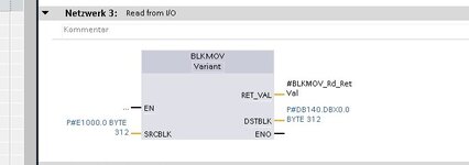

de vliegende hollander Level-3 Power-User Beiträge 3.109 Reaktionspunkte 1.081 30 August 2025 #21 Zuviel Werbung? -> Hier kostenlos registrieren Wir haben diese Art und Weise vom Blockmove am laufen auf die 1500er. Änder es mal nach Absolute Pointer Adressierung.
Onkel Dagobert Level-3 Beiträge 6.364 Reaktionspunkte 1.810 30 August 2025 #22 de vliegende hollander schrieb: Wir haben diese Art und Weise vom Blockmove am laufen auf die 1500er... Zum Vergrößern anklicken.... Aber wo greifst du denn jetzt auf Peripherieadressen zu? Der Pointer zeigt doch auf das Prozessabbild, oder?
de vliegende hollander Level-3 Power-User Beiträge 3.109 Reaktionspunkte 1.081 30 August 2025 #23 Zuviel Werbung? -> Hier kostenlos registrieren Onkel Dagobert schrieb: Aber wo greifst du denn jetzt auf Peripherieadressen zu? Der Pointer zeigt doch auf das Prozessabbild, oder? Zum Vergrößern anklicken.... Aiai, wer lesen kann. Dachte das er ein Alternative gesucht hat
