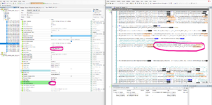

ich habe Schwierigkeiten manche Properties in der Codesys-Application (3.5.19.2) auszulesen. Die Richtung Codesys->Bacnet funktioniert einwandfrei. Für manche Properties, wie z.B. PresentValue funktioniert auch die Richtung Bacnet->Codesys.
Beispiel:
GVL_Automationstation.udiWartungszeit_Probe := BACnetBinaryValueObjects.BINARY_VALUE_10.udiTimeDelayNormal;
oben gelistete Property ändert sich nie in der Codesys Applikation.
(Controller WAGO 751-9301)
Hätte jemand einen Ansatz woran es liegen könnte?
