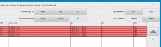

Ich habe mich hier angemeldet, weil ich ein Problem mit der Erstellung der Alarmliste in Webvisit habe. Ich habe die Seite erstellt, wo ich Onlinealarme sehen kann. Aber wie bekomme ich nun Meldungen dort rein. Leider ist mir die Hilfe in Webvisit noch in Worx keine wirkliche Hilfe. Was ich in Visit gefunden habe ist zwar die Konfiguration der Liste, aber wenn ich dort einen PDD eingebe bekomme ich die Meldung unbenutzte HTML Tags vorhanden und er fragt mich ob diese gelöscht werden sollen. Weiterhin kan man dort ja auch nicht den Alarmtext erstellen sonder die PDD`s zuweisen. Im Visit habe ich ausgewählt, das er auf die ALRLIST0 zugreifen soll.
Die fragen die sich mir also stellen :
Wo muss ich diese Liste erstellen und wie ?
Muss ich noch etwas in Worx ändern ?
Für eine Hilfe wäre ich sehr dankbar

der erste Schritt ist unter Projekt -> Konfiguration Alarm/Trending Server -> Alarming Konfiguration deine Alarme einzurichten. Diese kannst du dann unter dem nächsten Punkt auf die Steuerung übertragen. Es ist wichtig, dass die Steuerung danach einmal neu gestartet wird, damit die Alarme aktiviert werden können.
Danach kannst du ein Alarm Makro einfügen welches die Alarme darstellen soll.

so das läuft nun.aber kann ich den Alarmtext noch editieren? Sonst sieht das bei mir so aus.
Ich hätte gerne statt ALRLSIT0_20 z.B. Störung Motor1
