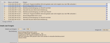

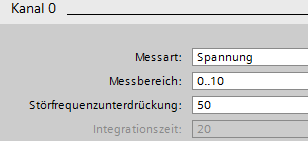

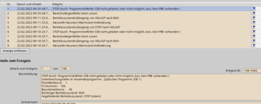

Hi. Wie kann ich ein Analoges Signal in ein Digitales umwandeln? Ich kriege das nicht so hin wie im Bild. Bei meiner CPU habe ich nur kanal 1-3 verändert. Kanal 4 habe ich deaktiviert. Sonst habe ich nichts gemacht. Es kommt immer der Fehler: "Fehler in unterlagerten Komponenten". Ich habe ein Netzteil mit 10 V und will damit die Geschwindigkeit von meinem Band steuern.
