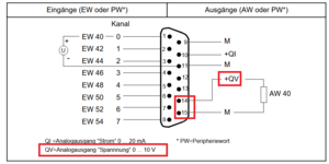

An einer alten Anlage habe ich einen Analogausgang der mir 0-10V bringt. Nun bräuchte ich das Signal nicht mehr nur für einen FU, sondern für 4.
Gibt es hierfür Operationsverstärker o. ä. mit denen man sowas lösen kann?
Wie würdet ihr vorgehen?

Wenn keine galvanische Trennung nötig ist und du die Masse aller FUs verbinden kannst dann sollte das Parallele IMHO möglich sein

Die 0..10V Analogeingänge der FUs haben jeweils 10k Eingangswiderstand. Der Analogausgang des AG95U kann 2,5k bedienen. Das würde also gerade so passen. Wohl wäre mir aufgrund des raren analogen Ausgangs des alten Schätzchens jedoch nicht. Bei Rinck gibt es einen vierkanaligen Treiberbaustein "LC-MV-4U.4U" mit jeweils 1M Eingangswiderstand. Diese vier Kanäle sollte man bedenkenlos parallel an den Analogausgang anschließen können. Potenzialtrennung hat man damit jedoch nicht.
