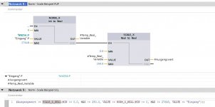

Hallo ...
Ich habe ein Proplem mit den analogen Eingängen von der S7 1200.
An einer 1212 habe ich ein Analog-In Modul dran mit 8 AI´s, an den AI´s sind Drucksensoren mit einem Messbereich bis 250Bar angeschlossen, die einen Messwert 4-20mA (4mA= 0Bar, 20mA= 250Bar) ausgeben. Diese Werte lese ich ein und schreibe sie in eine Variablentabelle als Integer-Zahl ein. Dann habe ich versucht diese mit den Bausteinen "Norm_X" und "Scale_X" zu normieren und zu Scalieren. Leider Stimmen aber die ausgegebenen Werte nicht mit der Realität auf den Manometern überein. Ich vermute, das die Analog-In von 0-20mA ausgehen und dadurch die Messwerte verändern. Meine Vermutung wird dadurch gestützt, das wenn ich den Sensor komplet entlaste (kein Druck auf der Messzelle) ich einen Wert von ca 50Bar in der Beobachtungstabelle habe.
Ach so der maximal zu erwartende Druck aus der Gasflasche ist 200Bar.
Wenn sich damit jemand auskennt und mir helfen kann .... ich wäre echt dankbar für jeden Tip. Ich sitze da schon den ganzen Tag dran und komme nicht weiter
vielen dank im Vorraus
