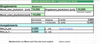

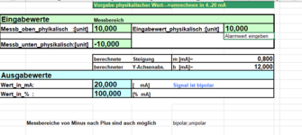

- 12.508
- 4.600
Das geht heute auch noch so, Du musst aber die Tabelle von einem 4...20mA AI hernehmen...
Bipolar wäre -20...+20mA oder -10...+10V
Unipolar ist 4...20mA oder 0...10V
Muss natürlich in der HW-Konfig richtig eingestellt sein.
Das ganze hat nichts damit zu tun, welchem physikalischen Wert jetzt die 4mA entsprechen. Ob das jetzt -50mbar sind, oder 0mbar oder +50°C, es bleibt unipolar...
