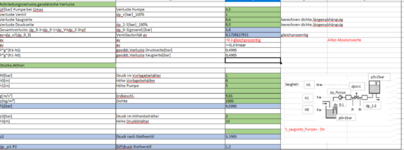

Ich habe das amit Excel und einem kostenlosen Hilfsprogramm Druck.exe und einem Ventilberechnunsbuch mal nachvollzogen.Grauslig.
Sosehen die Kennlinien aus die man konstruieren muss.
Und hier die Excel Datei.Wie gesagt das ist nur eine bestimmte Applikation.
Ich schreibe das nur, weil vielen nicht klar ist was man da Alles falsch machen kann.Auch wenn man Verfahrenstechniker ist.
