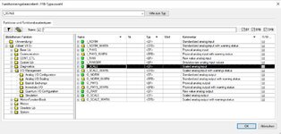

Ich möchte in EcoStruxure eine SPS programmieren die Werte von vier Sensoren bekommt.
Die Sensoren sind über analoge Eingänge mit der SPS verbunden. Für TIA gibt es für die Skalierung und Normierung Blöcke aber zu EcoStruxurekann ich nichts finden.
Kann hier jemand weiterhelfen?
Schau mal hier da Sollte alles stehen um ne Skalierung selbst umzusetzen
Dankeschön! Habs mir durchgelesen, aber wie könnte man das in KOP zum Beispiel realisieren?

Die Formel ist ja bekannt
Entsprechend hast du auch in KOP alle mathematischen funktionen um das in KOP umzusetzen wenn man sich das antun will....
Alternativ Formel in ST Reinkloppen und gut ist
Da du basic im Titel erwähnst, hast du eine TM221 und machine expert Basic? Wenn ja sich mal in YouTube nach LeTomas Ahumada der hat zu so ziemlich jeder SE Software sehr gute Videos
