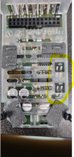

Ich bin mir nicht sicher welches Datenformat ich brauche. Den Signalbereich habe ich richtig eingestellt und auch die DIL-Schalter im Analogmodul eingestellt. Siehe Bild.
Laut Anleitung müssen die DIL-Schalter nach oben zeigen.
Ich habe die Anleitungen mal als Anhang beigefügt.

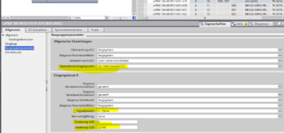

Was mir als erstes aufgefallen ist, ist wenn ich in der Hardware den Signalbereich auf "Schalter" Stelle, bekomme ich immerhin einen Wert auf mein Eingangswort. Dieser ändert sich auch wenn ich den Druck variiere. Der Druckbereich soll übrigens von - 1bar bis 0bar sein. Es geht quasi um ein Vakuum. Stelle ich den Signalbereich aber auf 4-20mA oder auf 0-20mA bekomme ich immer nur den Wert 0 geliefert und dieser ändert sich auch nicht.
Was bedeutet eigentlich Signalbereich "Schalter"?

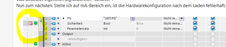

Nun zum nächsten. Stelle ich auf mA-Bereich ein, ist die Hardwarekonfiguration nach dem Laden fehlerhaft. Stelle ich auf Schalter ein passt alles.
Ich weiß die Datenbereich sind hier gerade falsch. Mir geht es rein darum, dass sich mein Eingangswort nicht ändert. Die Umrechnung wäre dann das nächste Thema. Ich bin mir nicht sicher welchen Datenbereich ich benötige.
