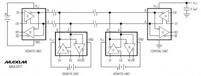

Ich bin vor ca. einem Jahr von Logo auf S7-1200 umgestiegen. Da ich nicht mehr mit FUP/KOP arbeiten wollte habe ich alles in SCL gemacht. Viele Fragen konnte ich mithilfe dieses Forums lösen, vielen Dank dafür.... Nun wollte ich mal Modbus RTU versuchen, und bin gescheitert

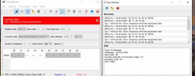

Zur verwendeten Hardware: 2*S7-1200 mit CB1241 und einem Aliexpress Modbus-RS485 Konverter. Die Busabschlüsse sind über die CB's gelöst (Siehe Bild Hardware Aufbau). Momentan läuft auf der linken SPS ein Modbus Slave Programm, auf der rechten SPS ist kein Programm vorhanden.... Ich bekomme ständige CRC Fehler, respektive antwortet gemäss qModMaster der falsche Slave.... Ändere ich im qModeMaster die Slave Adresse bekomme ich als Antwort auch eine andere Slave Adresse...
Ich denke ich habe irgendwo einen, kleinen Konfigurationsfehler. Leider finde ich diesen nicht (Einstellungen Port, Baud, etc...) sollte überall gleich sein. Ich erwarte keine fertige Lösung, sondern nur einen Denkanstoß in welcher Richtung ich den Fehler suchen soll....
