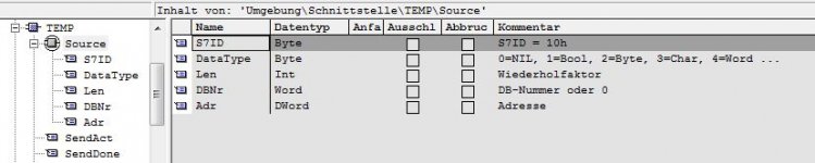

muss hier leider nochmal nachhaken und Euch um Hilfe bitten.
Hab mich ja auf die Schnelle für die Methode von Harald entschieden.
Hab nen UDT angelegt und wie im Bild zu sehen eingebunden.
Gefüllt wird der Any-Pointer wie folgt...
      L     B#16#10                     //S7 ID
      T     #Source.S7ID
      L     B#16#2                      //Datentyp Byte
      T     #Source.DataType
      L     22                          //Wiederholfaktor
      T     #Source.Len
      L     255                         //DBNr
      T     #Source.DBNr
      L     P#DBX 50.0                  //Pointer DB.Byte.Bit
      T     #Source.Adr

Der FC5 liefert beim Senden den Status 8185H -> Parameter LEN größer als Quell-Bereich SEND.
Wenn ich statt dem UDT einen AnyPointer anlege und die Lokaldaten zuweise...
      L     B#16#10                     //S7 ID
      T     LB 0
      T     LB 1
      T     LW 2
      L     255                         //DBNr
      T     LW 4
      T     LD 6
dann funktioniert das Senden mit dem FC5.
Das komische ist, in beiden Fällen sehen die Werte der 10 Lokaldatenbytes identisch aus.
Mit einfachem ANY-Pointer geht es, mit UDT nicht.
Habt ihr irgendeine Idee warum? Was mach ich falsch?
Danke im Voraus.
der Unterschied ist die übergebene Variable und deren Typ.
Im einen Fall übergibst du als Adresse den Lokaldatenbereich von Source - Source ist hier kein ANY sondern einfach ein Speicherbereich mit einer Größe von 10 Byte. In den bekommst du die 22 zu übertragenden Bytes nicht hinein.
In dem anderen Fall übergibst du als Datentyp einen ANY und hier wird dann dessen Inhalt verwendet.
Hast du den Unterschied verstanden ?
Larry
Hallo Larry,
hier liegt mein Denkfehler.
Die FC5 tut stupide ihre Arbeit, zerlegt den auf SEND übergebenen 10Byte langen Wert als Zeiger um auf die zu versendenden Quelldaten zuzugreifen.
Allerdings tut natürlich vorher schon der Step7-Compiler seine Arbeit und interpretiert den auf SEND gelegten Wert entsprechend dem dort liegenden Variablentyp. Es könnte ja auch eine Konstante übergeben werden.
Im Falle von meinem UDT "Source" betrachtet er diesen UDT schon als den zu versendenden Quelldaten-Bereich und übergibt der FC5 auf SEND den Zeiger auf UDT "Source" im Lokaldaten-Bereich.
Im Falle eines ANY-Pointers wird auf SEND der Inhalt des Pointers gelegt, und damit der tatsächliche Quelldaten-Bereich zugewiesen.
