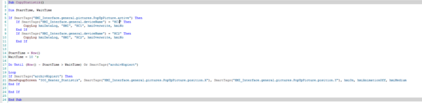

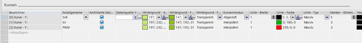

muss von verschiedenen Heizkreisen, Soll und Istwert aufnehmen und in einem Kurvendiagramm anzeigen.
Diese sollen auch archiviert werden.

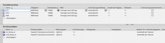

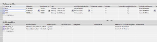

Also Archiv erstellt mit Werten belegt. Funktioniert wie gewollt.

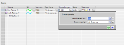

Da ich nun mehrere Archive habe (HC1, HC2, HC3 usw.) müsste ich mehrere Diagramme machen. Das will ich mir gerne sparen und nach Auswahl immer das angewählt Archiv anzeigen.
Somit ein Skript geschrieben, welches mir das angewählte Archiv in ein Anzeige Archiv kopiert.
Nach HMI Meldefester kopiert er mir auch das Archiv.
Nur in der Kurve ist nix zu sehen, selbst wenn ich das Bild neu öffne.
Habe schon viel im im Forum gelesen, mit ähnlichen Problemen, leider fehlt am Ende immer die Lösung.
Info: Nicht wundern die Archivierung von HC1 bzw. HC2 starte ich nach Anforderung über ein Skript. Das funktioniert. Da sind auf jeden Fall Werte drin, wenn ich kopiere. Die Variablen im HMI-Archiv, sind interne Variablen.
die Archive HC1 und HC2 sind somit gestartet und HMI nicht.

Hier wird über das selbe gesprochen aber leider nicht die Lösung zu meinem Problem. Mit dem aktualisieren habe ich schon versucht. Auch wird das Bild ja erst nach dem kopieren aufgerufen.
Hoffe mir kann wer sagen, wo mein Fehler liegt.
